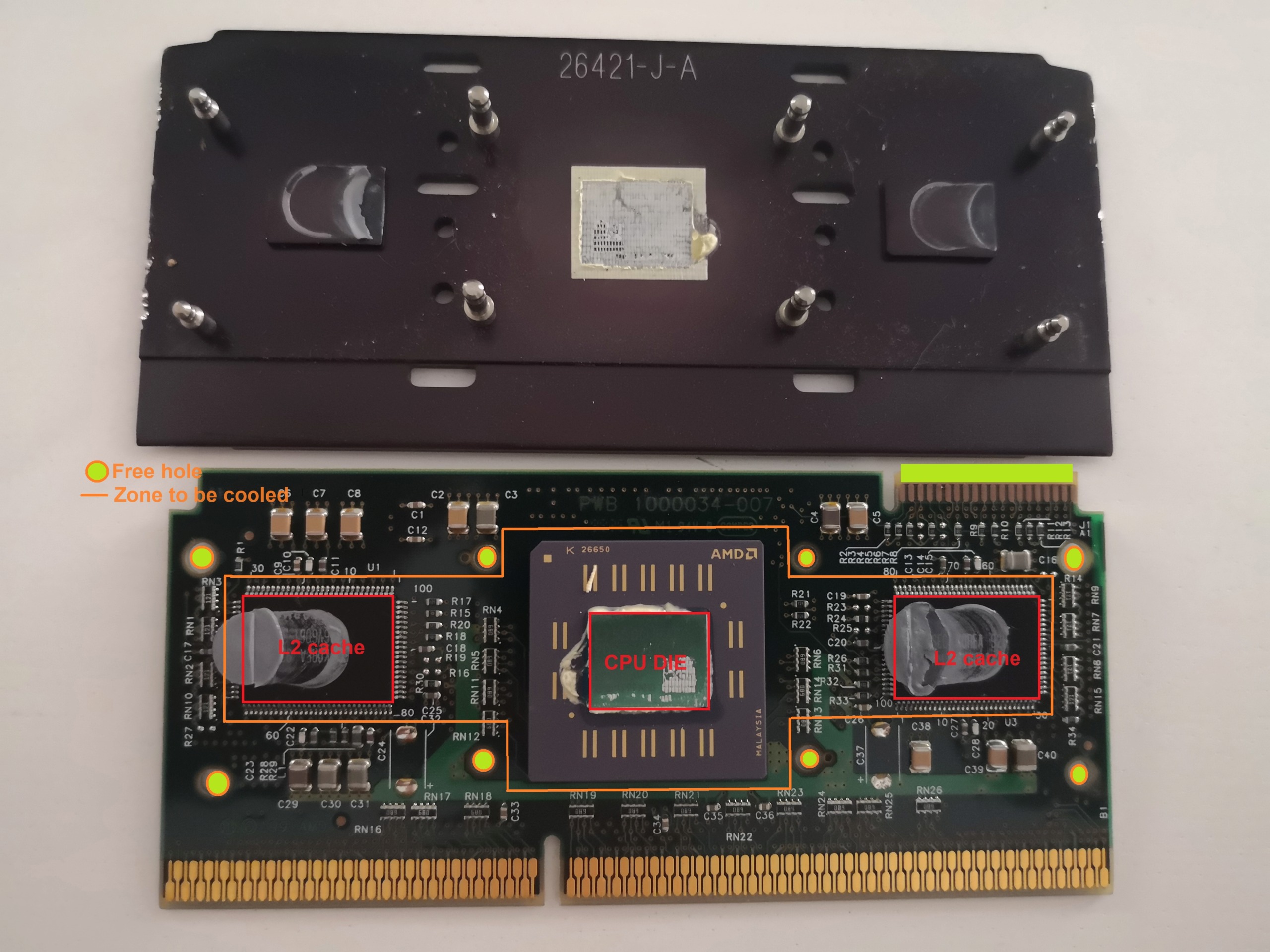

Dans ma requête à Marc, j'ai demandé à ce que les modules de cache L2 soient refroidis. Quitte à coller un WB, on va faire un peu d'OC.
Sans doute partir d'un 550 officiel qui cachait un die de 750 (voir la rubrique de décapsulage) avec pour objectif de péter les 1000 Mhz.

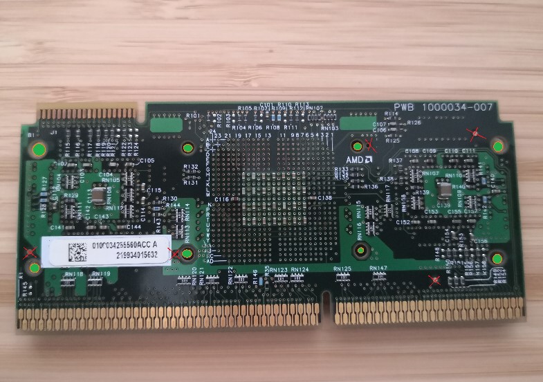

Mécaniquement, la cartouche et la plaque de dissipation thermique en métal vont dégager.
On ne conserve que le PCB. Ca libére 6 8 trous de fixation pour le futur WB :
coté pile :
Je dispose d'un document officiel AMD qui recense toutes les mesures physiques du slot A, document que j'ai fait suivre à Marc.
Si nécessaire, je lui fournirai aussi un CPU pour vérifier les mesures.
A suivre...Selon la réponse de Liquid Extasy !

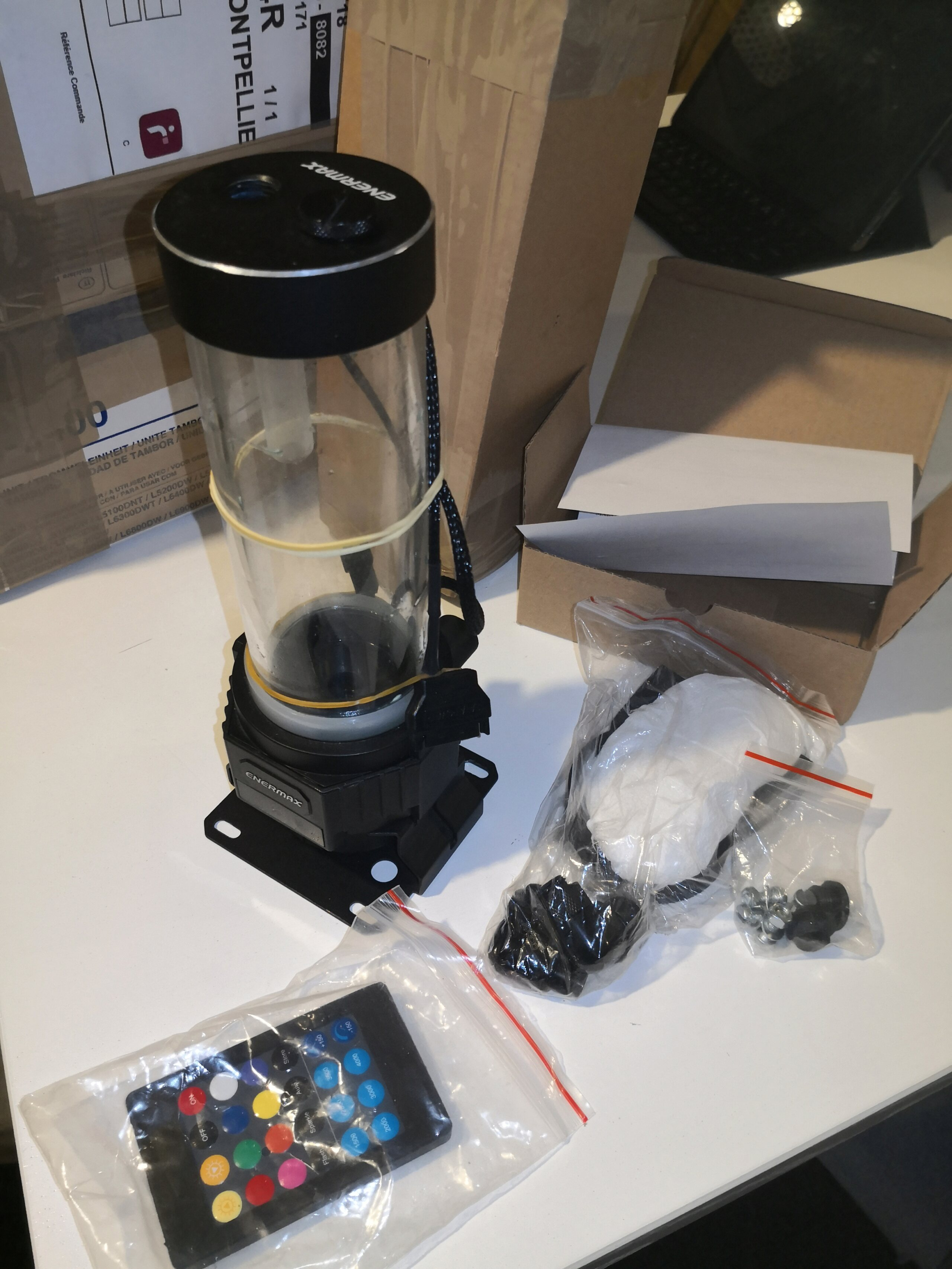

En attendant d recevoir les WB de Marc, j'essaye de trouver le reste de la boucle.
Il me manque encore une pompe, un réservoir, un radiateur et ses fan, ainsi que toute la quincaillerie (raccords, tuyaux souples, liquide, etc...).
Après quelques rapides recherches, j'ai décidé d'opter pour un combiné pompe/réservoir : gain de place, moins de raccords, etc.
Sauf que ces bestioles coutent un bras, environ 150€. Bof.
Alors merci LBC qui m'a apporté sur un plateau un Enermax Neochanger 400 pour la modique somme de...25€
Le combiné est positionnable horizontalement ou verticalement, au choix, ce qui facilitera son intégration dans un boitier.
Voià la bestiole reçu cette semaine :
J'ai choisi de donner libre cours à mes envies, la config ne sera pas du tout period correct.
Au départ je ne voulais pas de RGB, et puis finalement, je veux du rouge facon :

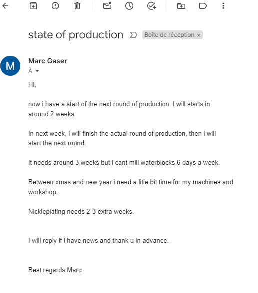

Oh tient la vidéo AMD cela faisait longtemps que tu ne l'avais plus ressortie du placard :lol:
Marc a commencer les blocs tu ne sais pas?
